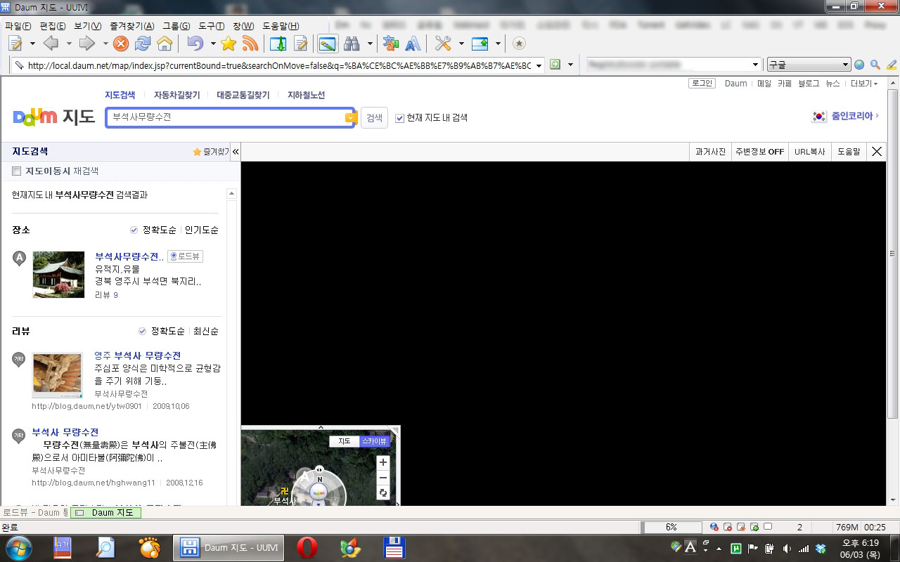

다음 로드뷰에서 검은화면만 나옵니다. 작성자 : 용갈공명^^, 2010.06.03 (18:30), 조회 : 10,254
운영체제 : win 7 32bit
웹마버전 : 1066 버전 (이번 옥션패치 버전때문에 그렇건 아닙니다)
스카이뷰는 제대로 나오는데 로드뷰로 보려고 지점에 갖다놓으면 저렇게 검은 화면만 나옵니다.
해본 것으로는
- flash player 삭제 후 재설치
- 임시파일 제거
- 도구 옵션내 모든 제한 임시로 풀기 등등입니다.
타 브라우저 ie8, 오페라, 크롬플러스 등에서는 정상으로 다 보이는데
주브라우저인 웹마에서 문제가 생기니 좀 답답하네요...
의견좀 부탁드립니다.
--- 추가 ---
C:\Users\Administrator\AppData\Local\Microsoft\Windows\Temporary Internet Files 내의 파일을 지우면 보이나,
웹마 종료후 다시 시도 하면 다시 검은 화면만 나옵니다. ㅠㅠ
-- 추가 2 --
다른 시스템에 셋업 버전을 설치(win7 32bit)해봐도 동일증상임 (총 3개의 컴퓨터중 windows 7 32bit 2대 , windows 7 64bit 1대)
Download #1 : daum.net_06_03_18_19_37.jpg (172.4 KB), Hit : 1,136

winxp pro sp3 , ie8
저도 그렇습니다. 제 생각에 웹마나 웹마의 특정 설정과 플래시의 특정 코드?와의 충돌인 것 같습니다.
멀쩡한 플래시도 있지만, 다음 로드뷰 말고 ok마운틴이라는 등산용품 관련 유명한 사이트가 있는데
그 사이트 메인플래시 및 메뉴도 동일한 증상이죠. 최초 접속시에는 잘 나옵니다.
어느 메뉴든 한번 클릭한다던지 하고나면. 플래시가 동작하지 않지요.. 임시파일을 제거하고 새로고침하면
1회에 한해서 또 정상작동 합니다..
아마 김대정님께서도 알고 계신 사항일 겁니다.. 오래전부터 저만해도 몇번이나 이 사이트에 적었었으니까요..
유료 소프트웨어도 아니다보니 수정을 강요할 수도 없는 노릇이고.. 그저 시간이 나셔서 수정해주시길 바랄 뿐이네요~

win7에서 테스트해 볼께요. 하지만 증상이 재현된다고 해도 마땅히 할 수 있는것이 있을지는 잘 모르겠네요.

저도 이거땜에 로드뷰 2번째 볼땐
ctrl + i 해버림..

테스트 해 보았는데 잘 보여서 고민이네요

네... 다른분들도 다음 로드뷰를 많이들 이용하실텐데 별말씀들이 없으신걸 보니
소수에 국한된 문제일수도 있겠다는 생각이 드네요...
수민님 말씀처럼
당분간 저도 ctrl+i해서 봐야할듯 싶네요..
