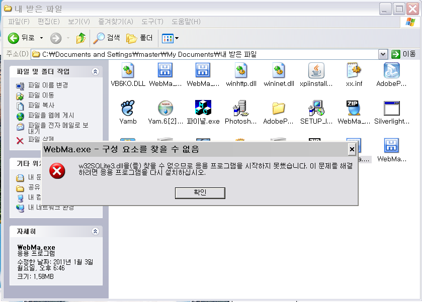

| 웹마 실행안됩니다 ㅠㅠ |
작성자 : Level, 2011.03.12 (22:58), 조회 : 6,550 |

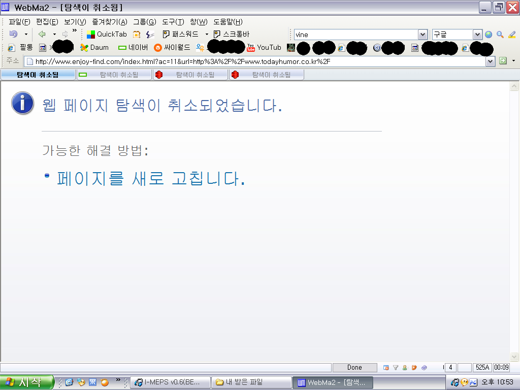

새로깔아봐도... 깔아지지도 않구요...
탐색이 취소됐다고하고 새로고쳐봐도!!! ㅜ.ㅠ Download #1 : 실행시.bmp (2.25 MB), Hit : 995 Download #2 : 웹마 ㅠㅠ.bmp (1.44 MB), Hit : 989

[시작]-[실행]-regedit.exe를 입력하여 레지스트리편집기를 실행
편집-찾기-WebMa 입력한 다음 제거할 목록을 우클릭해서 삭제하고
WebMa_1_4_7_1065(Setup).exe 먼저 설치하면 w32SQLite3.dll 파일이 생성
원하는 버전 WebMa_ zip 압축을 풀고 웹마폴더에 WebMa 실행파일으로 교체

저도 같은 상황이고 기존에 사용중인 웹마는 "메모리를 로드할수 없습니다." 라는 메세지가 계속나오며 자주 다운됩니다.
위 레지스트리편집기에서 찾기를 하면 Webma가 여러개가 나오는데 아무거나 막 삭제하기도 그렇네요~
아시는 분 답변좀 부탁드립니다.

웹마 다운로드 게시판의 1045 버전 파일에 "w32SQLite3.dll" 들어 있습니다.
웹마 설치 폴더에 넣으 주세요.

빠른 답변고맙습니다.~ 찾아서 넣어줬는데도 해결이 안되는데 혹시 웹마 설치폴더? 에 넣어주면 되나요? 아니면 그 내부파일중에
어떤곳에 넣어줘야하나요?
11.03.17 (09:40)  |
그냥 설치 폴더에 넣어 주면 됩니다.
( C: - Program file - Webma2 )
11.03.17 (10:45)  |
네 덕분에 재설치 했습니다. 그런데 1.4.7. 1065 로 설치했는데 전보다 상당히 느려진것 같구요~ 스크립트 오류도 발생하고 그러네요~
다시 한번 천천히 살펴봐야 할것 같네요~ 고맙습니다~
